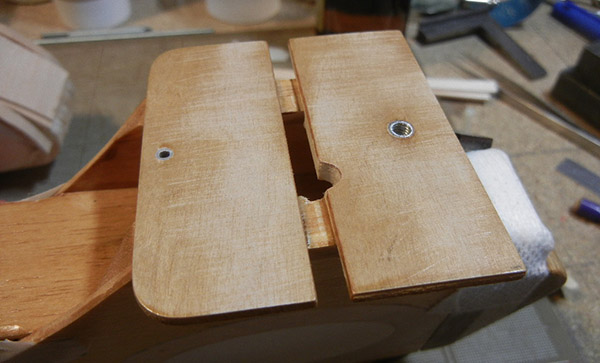

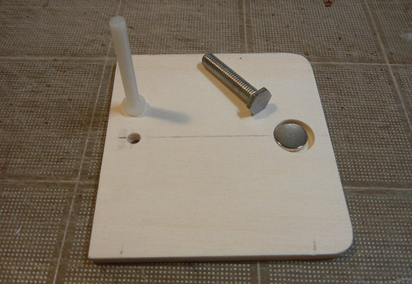

maintenant que tout est validé pour ce nouveau stab-canard, comme à mon habitude je transforme du poids / plomb de lest en poids utile Wink
Renfort de la platine avec une fixation par vis nylon + aimant qui plaque bien l'ensemble et joue le rôle de fusible en cas de choc.
Cette platine sera collée sur le support existant
Ce système fonctionne à merveille sur mon autre canard "SOUCHET" donc je le reproduit pour celui-là.
Tous ces éléments sont pesés afin d'obtenir au plus prêt le même poids que le plomb de centrage qui se trouve à l'avant (ici maintenu au sparadrap pour les essais)
