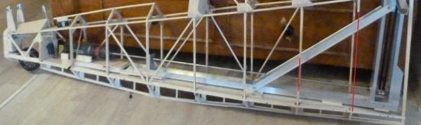

• donc je décide de refaire un fuselage complet Laughing maintenant que je "maitrise" mieux les subtilités des réglages et du centrage sur ce type de modèle, ça me permet de concevoir en fonction des conditions réelles.
Mes plans pour ce nouveau fuselage sont terminés, sans grosses modifications structurelles ; ça ne devrait pas prendre trop de temps pour le réaliser.
Les 2 premiers couples moteur sont découpés dans du cp de 6 bien raide
Un roulement sur le couple avant permettra de rallonger l'arbre moteur afin de mieux équilibrer les masses sans avoir à mettre de plomb inutile si possible.
Ce canard va prendre un peu de poids supplémentaire… mais ça ne devrait pas être trop pénalisant… j'espère.
L'aventure continue !
MessagePosté le: 06/06/2026 14:19    Sujet du message: Répondre en citant
tous les cadres de ce nouveau fuselage sont découpés, cette fois dans du cp de 4 (hormis les 2 premiers) pour un peu + de tenue ; j'ai un poil augmenté la section et de forme constante pour la partie AV.
Le patin de protection à l'avant sera intégré aux couples pour bien rigidifier l'ensemble.
à suivre bientôt avec l'assemblage.

la construction de ce fuselage motorisé suit son cours ; la partie bois ne pose pas de problèmes particuliers.
Par contre, la partie électrons… certaines interrogations subsistent quand aux raccordements des éléments qui vont nécessiter des rallonges de fils si je veux optimiser leurs placements au mieux du CG statique sans avoir a rajouter du plomb sans intérêt, et des trappes de visites pour les divers éléments…
Résistance des fils de raccordement moteur / régulateur / accus, de quelques dizaines de cm… j'optimiserais ça au mieux sans prendre trop de risques Embarassed

Ça m'éviterais plusieurs trappes dans le fuselage pour accéder aux éléments & connections…
Merci à ceux qui peuvent me répondre Very Happy
MessagePosté le: 11/06/2026 23:11    Sujet du message: Répondre en citant
Salut Seb,
Bravo pour tout le travail accompli, c'est super.
Maintenant, concernant la longueur des câbles électriques, idéalement il faut qu'ils soient le + court possible. Au cas ou tu dois les rallonger, j'aurai une préférence entre moteur et contrôleur, mais sans certitude.
Allez, bon courage.
MessagePosté le: 12/06/2026 10:14    Sujet du message: Répondre en citant
Salut Michel, merci pour ta réponse !
Tu as raison, plus les câbles sont courts mieux c'est.
C'est simple de placement sur un planeur classique où tout doit être concentré à l'AV pour obtenir le CG, mais pour un formule canard, le CG est presque au centre du fuselage Laughing d'où la nécessité de rallonger les câbles…
J'espère que ça ne posera pas de problèmes ; après le moteur ne devrait tourner que quelques secondes à chaque montée…
La motorisation choisie n'est pas énorme, ni la puissance de l'accus, vu le "faible" poids que fera au final cet engin, normalement autour d'1kg …
malik77
Âge: 62 Vierge
MessagePosté le: 12/06/2026 11:20    Sujet du message: Répondre en citant
Pour ma part, je rallonge toujours le câble entre le contrôleur et le moteur.
Et je laisse le plus court possible entre l'accu et le contrôleur.
Si je me souviens bien, rallonger le cordon de l'accu engendre une perte de quelques empères et une surchauffe aussi.
Âge: 67 Taureau
MessagePosté le: 12/06/2026 11:27    Sujet du message: Répondre en citant
J'ai allongé la distance entre le moteur et l'hélice. Ainsi, le moteur se trouve également en avant du centre de gravité.
