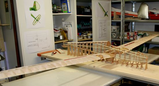

MessagePosté le: 11/04/2007 00:07    Sujet du message: Répondre en citant
Prochaine étape essayer de faire glisser les ailes sur les clefs. Vincent a écrit sur son site:
Les trous des fourreaux étant faits avec précision, aucune mise en croix n'est nécessaire, l'aile s'emboite sans retouche.
... eh ben, ce n'est pas toute a fait ça mais bon. Apres quelque coup de lime, c'est déjà mieux
... et après avoir monter les deux, ça donne ça
C'est quand même motivant si on voit que ça avance Very Happy
Avant collage des fourreaux il faut encore verifier le dièdre et une bonne chose de plus est fait.
MessagePosté le: 11/04/2007 05:56    Sujet du message: Répondre en citant
Ben voilà, c'est bon Very Happy avant de coller tes fourreaux tu regardes les distances ailes/arrière du fuselage, faut pas psychoter si ya 2 ou 3 mm de différence, même 5... Wink , ça n'a aucune incidence sur le vol, du moment que ça ne choque pas l'oeil c'est bon.
MessagePosté le: 15/04/2007 20:02    Sujet du message: Répondre en citant
Very Happy
...here are some actual pictures. I´m ready for covering...
...I hope that the finish will work....its not my best discipline... Confused
BR

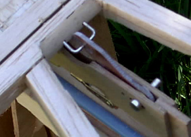

On avait déjà discuté le system commande de stab utiliser par Walter, très proche de celui la expliquer par Jacques Andres dans ''Commandes de volet de stabilisateur''. Cependant ce system a besoin de couper la quille centrale juste devant la dérive. René pensait que ça affaibli la partie derrière trop et il y a donc réfléchit pour une alternative. Le résultat est le suivant:
Le principe c'est le même comme utilisé par Walter seulement tourner de 90°. L'avantage principale c'est, que il coupe en fait aussi la quille centrale, pour avoir la place pour la commande, mais il lui faut seulement le 3mm épaisseur de la quille centrale et il rajoute deux plaques en ctp à l'extérieur pour renforcer, donc aucune affaiblisement. Pour ne pas gêner les mouvement du volet il a coupe une demi ronde au hauteur du cap dans les renfort. Pour la même raison il faut faire une petite fente dans la dérive. Selon René, tout l'ensemble se monte facilement. Le guignol de profondeur est fait en époxy cuivré. Pour pivoter, René à utiliser une vieille roulement à billes qu’il a récupérer d’un magnétoscope, 3mm intérieure et 7mm extérieure La jonction entre le guignol et le volet et fait avec une cap 1,5mm, cintrer en U. Pour l’a fixé dans le volet René a ajouté au volet une demie baguette ronde en hêtre. A priori René a fait plusieurs gabarits, et celui la c’était ce qui marchait le mieux.
Le système la je vais certainement copier pour le mien. Merci bien René

Bien le système [good]
Je me permet de vous piquer 2 photos de rcline, merci René Wink

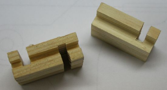

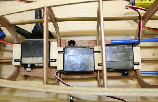

Après avoir savourer l'aventure de Walter dans le grandeur j'ai continuer avec la montage des servos. Les blocks de fixation je les ai fabriqué à l'aide de la circulaire, et c'etait une frais plaisire pour moi de voir le resultat.
Apès montage, j'ai collé les blocks avec la colle blanche rapide.
La fixation finale ça va être fait avec des barrettes couper dans des plaques d'epoxy et visser sur chaques côté. J'avais déjà utiliser cette façon de fixation sur le Dopp

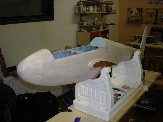

...and now the fuselage. Vincent, thank you very much for your help (and Stephan for the translation) - it worked as you told me. I used Koverall from SIG - it has the advantage, that you can seal it.
So one more time Vincent - I enjoy the work on your fantastic construction... [clap] - I think about a bigger one...
