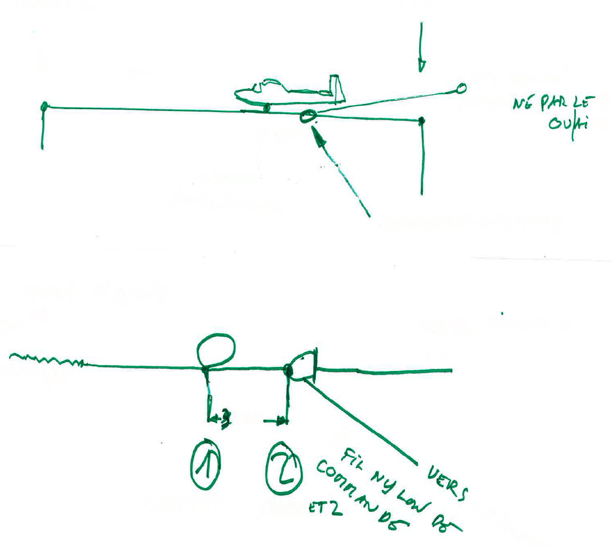

MessagePosté le: 19/08/2010 15:34    Sujet du message: Répondre en citant
« Laurent Beldame » a écrit:
T'as tout compris Vincent j'essaie de te faire un shéma et te reviens.
Je t'ai envoyé le shema par mail malheureusement ce n'est pas du JPEG.
pour le forum et je m'en excuse .
Fonctionnement et commentaires:
-Le wichard est relié au piquet 2 (coté pilote) : il ne "part" donc pas avec le planeur.
-la distance entre la boucle de nylon que l'on accroche au planeur (appellée boucle 1) et la boucle en nylon (boucle 2) qui est libérée par le Wichard est de 20-30 Cm : le risque d'enroulement est donc = à 0
Récapitulons :
Coté piquet aval =elastique + drisse+ boucle 1 dite "planeur" +
boucle 2 dite "wichard": =ENSEMBLE AVAL
Coté piquet amont = Wichard + drisse vers piquet amont en parallèle
avec la drisse de commande de Wichard
commandée par le pilote =ENSEMBLE AMONT
Procédure : 1 on plante le piquet 1
2 on plante le piquet 2
3 on tend la catapulte jusqu'a fixer L ENSEMBLE AVAL+
ENSEMBLE AMONT par le WICHARD avec la boucle 2.
4 on accroche traquillement le planeur à la boucle 1
5 on tient l'aile (un grand tournevis planté dans le sol est
suffisant pour les ailes médianes)
6 on prend son émetteur + check etc..
7 on tire sur la drisse qui commande le Wichard avec l'index
(cool =on a déja les pouces sur les manches) et c'est parti..
Bref faites simple surtout c'est la clé de la fiabilité et de la sécurité du modèle (et des gens autour)
Avantages :-super fiable = confiance dans une pièce de marine
-encombrement très faible
-si tu préfères Vincent le largage se situe sous le planeur et
non derrière...
Remarque : -ce système existe et a été éprouvé .
- ne pas sous estimer la solidité du crochet "planeur"
(ce que je vois me parait juste juste..)
 Nom du fichier:  catapulte shema.jpg
 Taille du fichier:  106.07 Ko
 Téléchargé:  1064 fois

Ok, donc si je comprend bien, l'avantage du Wichard par rapport à la pédale, c'est de l'avoir sous le planeur, donc un tout petit bout de fil qui ne risque pas de s'emmeler comme avec la pédale qui se trouve derrière le planeur
C'est exactement ça! Plus simple tu fais pas..

De toute façon la solution au problème on l'a, et j'ai eu d'autres témoignages en privé, il faut mettre un chiffon ou parachute au fil pour qu'il traine au maximum
Je trouve le dopp de Jean Paul vachement cabré pour un départ à la catapulte.
Je pense qu'on a un peu trop tendu le caoutchouc pour le poids du Dopp, et le câble a entouré le stab dès la 1ere seconde, donc tout le décollage s'est passé dans la panique sans pouvoir commander le planeur

Tiens, c'est vrai, en lisant ce que dit Christian, ca me revient, mais les 2 ou 3 fois ou j'ai fait de la catapulte, soit on tenait la derive, et la fois avec pedale, la pedale etait a peu pres sous le stab [humm]
Je sais pas si c'etait fait pour, ou par chance (cable trop petit), mais effectivement, dans ce cas, ca peux pas s'enrouler autour du stab, voir meme rebondir, car le stab va l'arreter... [humm]
Je demande aux gars qui pratiquent ca beaucoup dans le ch'nord de chez nous !
MessagePosté le: 21/08/2010 12:24    Sujet du message: Répondre en citant
C'est ce que j'ai fait avec le T31, fil au plus court et pedale juste derrière la dérive, mais le câble fouette quand même le planeur à chaque fois et aurait pu s'enrouler autour de l'aile, c'est guère mieux que le stab Laughing
et même court, le fil peut s'enrouler au stab, on le voit bien sur cette photo http://www.retroplane.net/forum/images/uploads/VincentB/sandows4-550_351.jpg l'anneau est en avant du stab, donc s'il passe en hauteur il recouvre le stab et l'enroule avec l'inertie, comme celui de Jean-Paul
j'ai eu des photos hier (zut c'est passé à la corbeille, si l'internaute peut m'en renvoyer une Embarassed ) avec un câble long, mais muni d'un chiffon et on voit bien que le câble traine et ne peut pas revenir sur le planeur
Lundi je referais une video/photo avec le câble+chiffon pour bien se rendre compte
