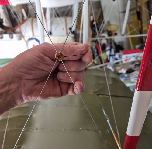

MessagePosté le: 04/04/2025 17:45    Sujet du message: De Havilland DH2 réplica 1/3.2 Répondre en citant

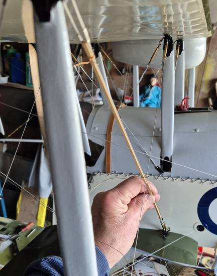

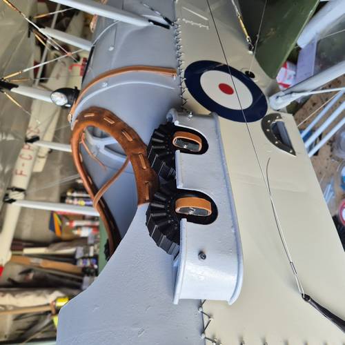

Les quatre ailerons du DH2 sont reliés ensembles par câbles et poulies à l'extrados. Ils sont commandés par deux servos cachés à l'intrados du B.A dans le boitier de la poulie de renvoi.
J'ai fabriqué ces boitiers en PLA, après dessin en DAO .
Signé les copains
MessagePosté le: 05/04/2025 11:32    Sujet du message: De Havilland DH2 réplica 1/3.2 Répondre en citant
Les poulies sont fraisées en CAO dans une plaque époxy de 4mm.
J'ai inséré dans chacune un roulement de 8/4 ,et j'ai fraisé les gorges avec une fraise , avant peinture et montage sur leurs armatures métalliques.
Signé les copains

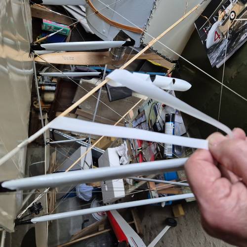

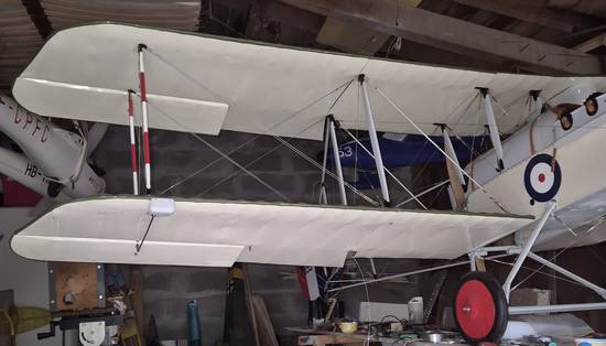

MessagePosté le: 08/04/2025 15:23    Sujet du message: De Havilland DH2 réplica 1/3.2 Répondre en citant
Les quatre panneaux d'extrémité d'ailes et ailerons , sont ensuite entoilés (diacov), lardées, enduits(dope) , et peints dessus vert (PU), dessous crème(PU) .
Signé les copains
MessagePosté le: 08/04/2025 18:28    Sujet du message: Répondre en citant
Salut Pierre, c'est quoi ces bandes rouges et bleus? des masquages? à quoi ça sert? [humm]
MessagePosté le: 09/04/2025 15:41    Sujet du message: De Havilland DH2 réplica 1/3.2 Répondre en citant
Very Happy Ce sont les bandes crantées de masquage du lardage en solartex, Vincent.
Je n'avais plus de blanc que j'ai gardé pour l'intrados qui est de couleur claire , alors j'ai mis de la couleur à l'extrados qui est masqué par le vert foncè.

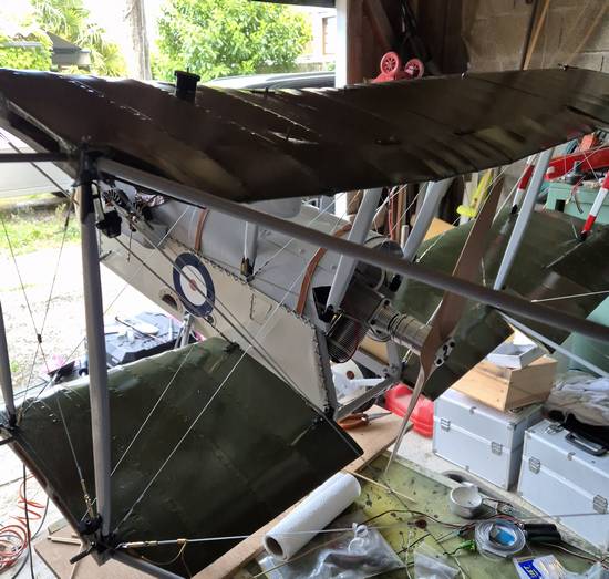

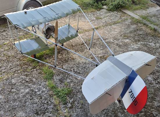

J'attendais la fin de la peinture pour faire les essais moteur , pour ne pas la polluer et avoir des problèmes avec les vapeurs d'huiles .
Une rallonge en alu de 5cm est montée sur le LASER 360 V2 4T de 60Cm3 . Avec clavette , et vissée, collée époxy aviation. ça me fait gagner du poids en avançant le CG , l'hélice à pas inverse est ainsi dégagée sur l'arrière du fuselage. La rallonge sera masquée plus tard par le faux moteur KINNER 5 Cylindre.
Les essais au banc se sont bien passés, pas de vibrations parasites . j'en ai profité pour régler les carburateurs , pointeaux et contre-pointeaux .
J'utilise maintenant un mélange à 7% d'huile seulement pour le moteur placè à l'envers, avec l'expérience sur mon STORCH avec le même moteur.
Le moteur est présenté sur le fuselage et fixé.

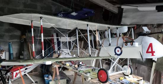

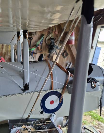

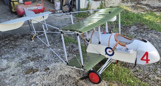

MessagePosté le: 13/04/2025 11:37    Sujet du message: De Havilland DH2 réplica 1/3.2 Répondre en citant
Mise en place définitive de la suspension du train constituée d'un élastique multibrins gainé de 5mm . Il est ligaturé et épissuré avec fil blanc sur l'axe.
Il y a quatre tours de chaque côté de l'axe. J'ai aussi manchonné cette partie de l'axe inox , avec une CAP 6mm, pour éviter le flambage.
