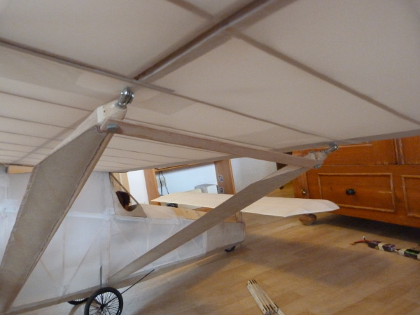

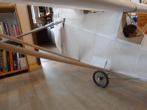

MessagePosté le: 29/12/2025 14:02    Sujet du message: Répondre en citant
Heute war nochmal eine abschließende Kontrolle des Schwerpunkts. Er liegt bei ca. 6,0cm – 5,0cm vor der Tragfläche. Das Gesamtgewicht wird bei ca. 17,5Kg liegen das ist eine Flächenbelastung von 70g/dm². Jetzt muss ich noch die EWD endgültig einstellen und die Flächenstreben in Flugrichtung fixieren.
Und dann auf Flugwetter warten!

MessagePosté le: 29/12/2025 14:44    Sujet du message: Répondre en citant
Ok Thomas, ça correspond (à peu près) au centrage que j'ai ; il me donne le CG à 40 mm devant l'aile…
Mais comme ton aile est un peu plus large que celle que j'ai dessiné, ça semble être logique.
à savoir qu'avec un stabilisateur entièrement mobile, le réglage de la ligne de vol est plus facile à faire… en gardant un peu de "vitesse" au lancer Wink
Et si besoin tu enlève les 2 petites ailes battantes pour gagner du poids et de la trainée pour ce premier vol Laughing
En espérant du beau temps à venir pour un premier vol bientôt !

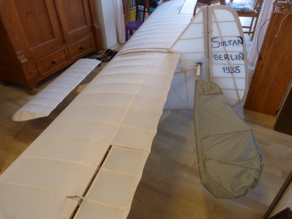

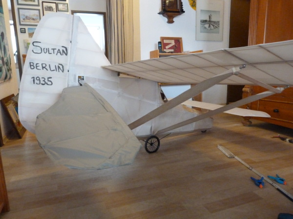

MessagePosté le: 03/01/2026 15:24    Sujet du message: Répondre en citant
Hier die Beschriftung und die Verkleidung der Tragfläche.
MessagePosté le: 03/01/2026 16:06    Sujet du message: Répondre en citant
Argh Thomas ! du hättest mich doch bitten können, dir den Namen zu zeichnen !! Wink
Du hättest ihn auf transparentes Transferpapier drucken können…
Wenn es noch nicht zu spät ist... gib mir die Maße Wink

MessagePosté le: 03/01/2026 16:46    Sujet du message: Répondre en citant
Qu'en penses-tu ?
MessagePosté le: 03/01/2026 17:11    Sujet du message: Répondre en citant
Oui effectivement, il n'était pas un bon peintre en lettres Laughing
Ok, comme tu veux, va comme ça, c'est + réaliste !
Le plus important maintenant c'est que ça vole bien Wink
MessagePosté le: 03/01/2026 17:16    Sujet du message: Répondre en citant
Ce lettrage à la main fait tout son charme, surtout pas le moderniser, pour rester au plus près de la réalité [good]
MessagePosté le: 03/01/2026 17:23    Sujet du message: Répondre en citant
Ok , je me suis un peu emporté en tant que graphiste actuel Confused
restons au plus près de la réalité de l'époque [good]

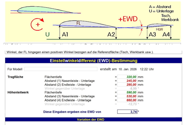

MessagePosté le: 10/01/2026 17:16    Sujet du message: Répondre en citant
Heute habe ich die EWD eingestellt und die Ruderausschläge.
Ich glaube das Servo der Schleppkupplung hat sich verabschiedet – muss ich nochmal kontrollieren – ist ja noch Zeit!
300g leichtere Schwingen habe ich auch gebaut und eine Halterung für die Flächenstreben.
