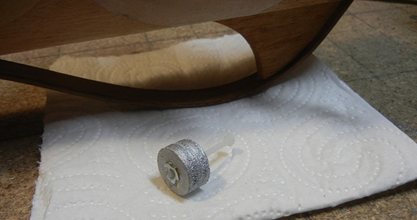

J'ai trouvé des petites vis nylon de 2 qui me permettent de maintenir correctement le plan canard tout en jouant le rôle de fusible de pivotement en cas de choc violent.
Un écrou à griffe et une rondelle bois pour la manipulation

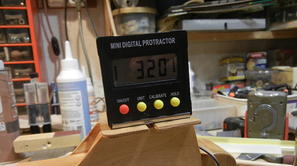

Maintenant il faut pouvoir régler et augmenter l'incidence du plan canard, qui lors des 2 petits vols précédent demandait un soutient permanent à cabrer

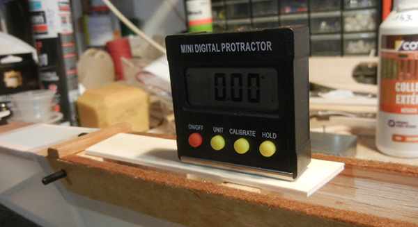

Prise de référence de l'assise d'aile et du fuselage à 0
Lors de ces essais, j'avais 3°,20 au support
avec une petite cale de 0,5 devant j'obtiens 3°,90
Le tout plaque mieux maintenant sur le support avec ce rajout de petite vis ; si besoin de modifier encore la calage je pourrais glisser d'autres cales
