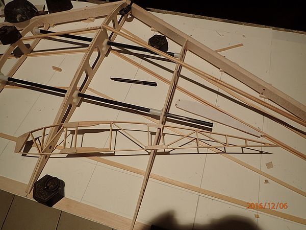

MessagePosté le: 06/12/2016 23:24    Sujet du message: Répondre en citant
Very Happy Et voilà ma première nervure treillis et je suis surpris de la rigidité de la pièce.
Le vent se lève .....

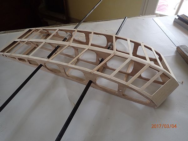

MessagePosté le: 04/03/2017 12:10    Sujet du message: Répondre en citant
Very Happy Salutatous , un peu l' impression d' avoir les pieds dans la glue en voyant les divers projets qui avancent à la vitesse de l' éclair ...moi, je [rame] [rame] en fait c' est une grande phase d' improvisations .
Pour la fixation des ailes , j' ai fabriqué une cabane :
la fixation sur la cellule c' est par 4 vis diam 4 rendues imperdables . c' est vissé par le dessous de la carlingue avec une clef BTR rallongée de ....28 cm!
Il y a 2 clefs d' ailes :carbone diam 12 et diam 10
Cabane mise en place ça se présente comme cela :
Maintenant j' attaque les roues , encore pas mal d' impro en vue ....

T’inquiète pas pour le vol, à partir du moment où il y a une surface portante ça ne peut que voler. Bien ou mal, mais ça volera.

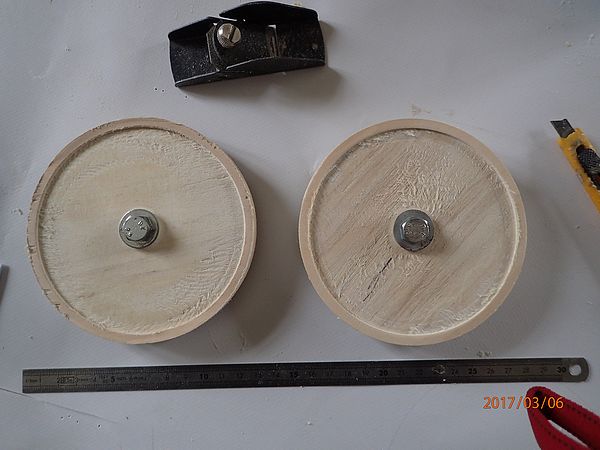

MessagePosté le: 06/03/2017 12:32    Sujet du message: Répondre en citant
Very Happy Merci, Bissey, je suis avec intérêt la réalisation de ton aile , et je dois avoir dans mon bazar le plan d' une aile qui ressemble furieusement à la tienne (mais plus petite) .Je m'y collerai peut être un jour ....
Mais pour l' instant c' est le Tikon .
Voici l' ébauche des roues : partie émergée de l' iceberg !

MessagePosté le: 06/03/2017 19:34    Sujet du message: Répondre en citant
Very Happy Roues en CTP avec 6 <<rayons>>
un peu laborieux les découpes à la Dremel, la lame n' est plus de la première jeunesse et on n' en trouve plus ....
Ou trouver de quoi faire les pneus, il me semble avoir vu ça sur le forum mais je suis infoutu de retrouver ou ! donc au secours SVP ! Merci pour tout .

MessagePosté le: 06/03/2017 19:57    Sujet du message: Répondre en citant
Bonsoir Greg,
un bon coup de poignet et avec une scie à chantourner c'est tout bon !
on trouve encore des lames rondes en GSB…
pour les boudins de mousse, c'est là
http://www.comptoir-carrosserie.fr/rondins-mousse-cellulaires-xsl-152.html
tu devrais trouver ton bonheur
ou là
http://www.enpi-retro-auto.com/index.php?id_category=112&controller=category
en + dense un poil + lourd, qualité "joint torique"
bon courage pour la suite Very Happy
