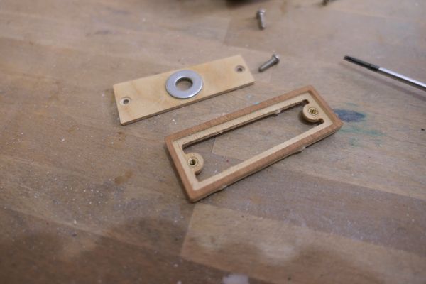

Posté le: 20/05/2026 18:13 Sujet du message: La roulette de queue du Fieseler Storch​ |
Comme je l'écrivais, il faut d'abord régler le sort de la roulette de queue avant de poursuivre la restauration du fuselage et sa fermeture.
Deux options, un kit roulette standard du commerce ou quelque chose de plus authentique ! Je n'ai pas hésité longtemps. Mais comme je n'ai pas encore pris le temps d'apprendre à braser l'inox j'ai du trouver une autre solution.
Je mettrai en rouge les questions que je me pose, si vous voulez bien me conseiller ce sera super !
D'abord le cahier des charges :
- ressemblant du mieux possible au réel - amorti bien sûr - léger ne transformant pas l'avion en enclume - très facilement démontable et/ou interchangeable (quand j'aurai réalisé la roulette au 1/5) - se logeant dans l'espace étroit de la queue ou voisinent un paquet de gaines, la clé du stab et d'autres joyeusetés - réalisable rapidement avec mes maigres connaissances donc hors brasure - ne pas toucher aux couples ni aux longerons existants (çà limite les solutions mais il vaut mieux vu la conception du kit basique)
La solution d'attente
Accroché au plafond de mon atelier un très beau fuselage de Storch 1/4 de Paolo Severin (pas commencé) et donc une roulette de queue qui attend son heure ! Alors je me suis dit que je vais "emprunter" ce système de roulette en l'adaptant un poil comme celui que je restaure c'est un 1/5 et pas un 1/4. Je vous parlerai des modifications au fur et à mesure.

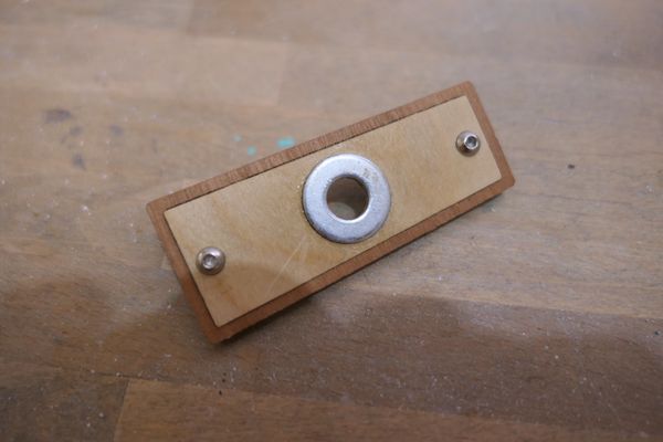

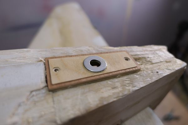

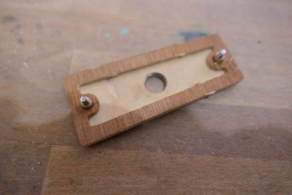

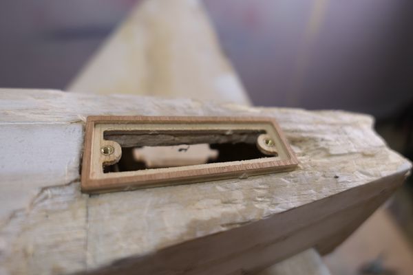

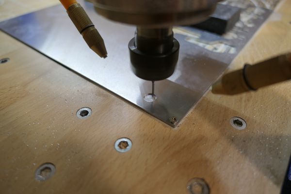

Réalisation d'un cadre support
L'idée m'est venue suite aux cadres réalisés pour les jauges carburant entre autres. Je me suis dit "allez on va tenter". J'ai donc réalisé cela en prenant la taille maximale disponible entre couples et/ou longerons
Surtout ne me faites pas de malaise cardiaque ! Pour restaurer intégralement et correctement ce fuselage l'étape charcuterie est obligatoire et même d'ailleurs bénéfique à l'avion (qui me le dit chaque jour et qui vous passe d'ailleurs le bonjour) !
J'ai gratouillé l'arrière pour garder une base balsa et/ou ctp ancienne mais pour "descendre" le niveau du "sol" car après collage du cadre je referai un magnifique coffrage qui vous fera bien vite oublier toutes ces images !
Ensuite, j'ai usiné le cadre très précisément à la cnc après m'être bien énervé pour le plan machine et la prise de cotes. J'ai intégré des inserts qui serviront à visser le couvercle/support de train. Le cadre sera bien collé Epoxy à la feuillure que j'ai réalisé (la charcuterie) dans le balsa existant. Plus précisément, le cadre est d’abord collé en place à la colle à bois rapide, puis le léger fossé périphérique est rempli à l’époxy Turbo afin de solidariser et verrouiller définitivement l’ensemble.

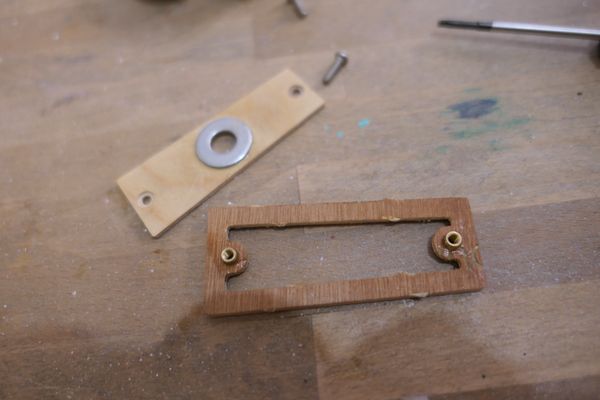

La trappe/support/couvercle
Réalisée en ctp aviation 2 mm . J'ai creusé légèrement pour loger la rondelle d'acier qui sera au contact du ressort amortisseur et également creusé un peu pour noyer partiellement les vis m3 (qui seront freinées au montage définitif)

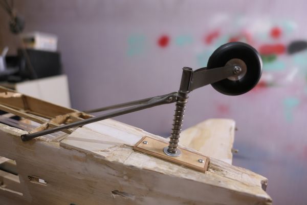

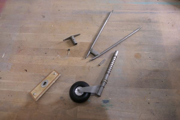

Les modifications que j'ai du apporter

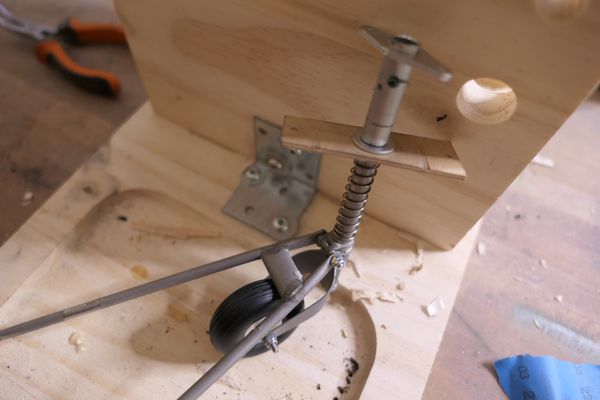

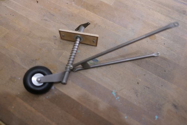

Je n'ai pas touché volontairement à la roulette Paolo Severin qui retournera à son Storch propriétaire ! Simplement le bras double de commande et son moyeu a été remplacé (trop large) ! De 5 cm de long environ je l'ai passé à 4 cm car il touchait les flancs dans la queue. Je rattraperai cela avec le bras coté servo et en réglant l'expo de la roulette et la courses. A moins que vous ayez une autre idée !
J'ai remplacé la roue du kit 1/4 par une roulette plus à l'échelle de 44 mm de diamètre ! J'ai remplacé le ressort trop long et trop dur par un 50 mm diamètre du fil 0.8 mm. Sous test de compression avec 500 g dessus çà descend un peu avec encore de la marge !
Pas d'autres modifications.

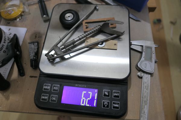

Question poids, la balance à parlé ! C'est tout à fait correct je pense, ce poids comprend absolument tout sauf erreur de ma part.
Une question que je me pose et où un peu d'aide serai sympa !
C'est l'amortissement de la commande de roulette ! Des ressorts entre le câble acier et le bras dans la queue ? Ou alors un amortisseur au niveau de la tête du Servo de roulette ? Egalement, je frémis d'avance pour le réglage de longueur et/ou de tension des câbles de commande ! Je sens que je vais bien rigoler !
Voilà, quand ce sera collé je pourrai retourner au "vrai" chantier qui est le renforcement (fin) et la fermeture du fuselage.
A bientôt les amis,
Alain
NB certaines photos sont avec le bras de commande de Paolo Severin, une photo vous montre celui que j'ai fait en alu 6061 2 mm

sebastian92 Serial Posteur
Âge: 63
Posté le: 20/05/2026 21:55 Sujet du message: |
Bonsoir Alain,
j'aime bien ce type de petits montages, y'a plein de petites bidouilles à réaliser
Je me questionne sur un truc : si je comprends bien le principe, la tige de la roulette montée sur ressort bouge haut / bas pour amortir, mais vu les 2 tirants qui la maintiennent, ça doit provoquer aussi un mouvement longitudinal de bascule à l'enfoncement, non ? du coup il faut prévoir un peu de "jeu" au niveau de la rondelle métal + support bois ? ça m'interpelle cette histoire… ça risque de "flotter" un peu non ?
Pour le réglage de longueur des câbles de commande, des ridoirs + des ressorts de tension ?
Je ne sais pas comment c'est sur le vrai… tu n'a pas de photos de détails à ce niveau ? ça doit se trouver sur le net…
Au final, ton montage sera certainement bien rigide (même si le poids n'est pas monstrueux à cet endroit… quoi qu'il faille quand même une bonne résistance de la structure), donc certainement renforcer la structure autour pour que tout soit bien homogène et résistant
Posté le: 21/05/2026 03:59 Sujet du message: |
Salut Alain,
Oui il faut mettre des ressorts au niveau du palonnier de servo ou du palonnier de roulette, ou pourquoi pas un sauve servo de voiture RC. La roulette de queue a besoin d'un peu de précision au taxiage, mais au décollage on arrive bien à se débrouiller avec une roulette fixe ou folle ou une béquille, dès que la dérive est soufflée et que l'arrière est soulagé la roulette ne sert plus.
acrevindiou Fidèle Posteur
Inscrit le: 29 Mar 2023
Âge: 67
Posté le: 21/05/2026 05:28 Sujet du message: |
« sebastian92 » a écrit: du coup il faut prévoir un peu de "jeu" au niveau de la rondelle métal + support bois ? ça m'interpelle cette histoire… ça risque de "flotter" un peu non ?
« VincentB » a écrit: Oui il faut mettre des ressorts au niveau du palonnier de servo ou du palonnier de roulette, ou pourquoi pas un sauve servo de voiture RC
Salut Vincent et Sebastian,
Merci pour vos réponses çà aide beaucoup.
Merci Vincent pour ton conseil, j'ai justement en stock un "sauve servo" je l'installerai donc le moment venu et sur ce sauve servo je fixerai un bras double adapté à celui que j'ai fait maison coté roulette.
Merci également Sebastian, pour te répondre sur la platine porte roulette que tu vois le jeu est effectivement prévu ! la tige d'axe principal "paolo severin" fait un diamètre de 8 mm, la rondelle acier a un id de 9 mm, la découpe du trou dans le ctp aviation fait 11 mm pour qu'il n'y ai pas de contact bois/métal dans la position maximale en angle de l'axe principal. Gràce au bras oscillant (qu'il faut encore que je fixe par une astuce) il n'y a pas de jeu latéral !
Je parle sous votre contrôle, le cas échéant je peux sans problème refaire une platine porte roulette corrigée à la cnc.
Bonne journée à tous deux, Alain

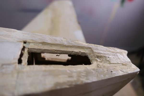

Un petit moment d'humour après la découverte d'un blocage interne de rotation de la nouvelle roulette !
Faisons le façon médico-vétérinaire :
Petite intervention chirurgicale sur l’extrémité arrière du volatile.
Le patient présentait depuis longtemps une pathologie sévère de la région caudale : ancienne réparation douteuse, excroissances internes non identifiées, résidus d’époxy fossilisés et gêne manifeste au passage du futur bras de commande de roulette.
Après ouverture de la zone et examen clinique à la lampe, le diagnostic fut sans appel : présence d’un corps étranger disgracieux, évoquant assez clairement un étron technique expulsé d’un méat malheureux lors d’une précédente intervention pratiquée sans anesthésie, sans hygiène et visiblement sans amour-propre.
L’intervention a donc été menée à la Proxxon, avec curetage progressif des tissus malades, ablation des pâtés d’époxy inutiles, extraction de l'étron et reprise des couples qui venaient frotter contre le bras de roulette. La pièce de commande a également été redessinée et refaite, plus compacte, toujours en aluminium 6061 de 2 mm.
Conclusion post-opératoire :
Le bras de commande passe désormais largement, sans frottement, sans contrainte et avec une liberté de mouvement parfaite.
Le pronostic vital de la queue est bon. Le patient gardera probablement quelques cicatrices esthétiques, mais la fonction mécanique est sauvée. Une reconstruction propre par trappes et coffrage viendra ensuite rendre à cette zone une dignité qu’elle avait manifestement perdue depuis longtemps.

Posté le: 24/05/2026 07:53 Sujet du message: Démontage du toit cabine du Storch, c'est plus simple ! |
Comme je suis en train de refaire totalement le fuselage, gaines, passage de commandes, renforts et j'en passe, le toit de la cabine me gêne considérablement. En fait ne me gêne plus car je l'ai désolidarisé ! Voici quelques explications si d'aventure vous souhaitez faire pareil !
Observations
Ce qui m'a mis la puce à l'oreille c'est une bonne lampe led dans la cabine, éclairage de l'atelier coupé. j'ai clairement vu un jour sur tout le pourtour cabine mis à part quelques points ! Une lame fine m'a confirmé que le toit était jusque collé pour la déco (et encore) !
Structurel ou non ?
La version V2 du storch (vu mode d'emploi) m'a conforté car sur la V2 le toit est démontable ! Délicatement j'ai donc décidé de virer le toit ! Facilement en plus car tenant juste à des points de cyano (aaah ! leur cyano nationale) ! Pour une fois bonne nouvelle. Non, ce n'est pas structurel (mais çà va le devenir).
Ne nous arrêtons pas en si bon chemin !
Bien sûr, hors de question de recoller ensuite ! Rendons ce démontage amovible à volonté ! C'est assez simple car tout le pourtour cabine en bois est suffisamment large pour qu'on puisse y placer joliment des petites vis à bois noires. Replacez le toit bien en place bien centré, des petits trous aux bons endroits (que vous pourrez renforcer cyano si vous voulez).
Du coup vous aurez un toit cabine amovible et qui participera certainement plus à la rigidité cabine que les 5 ou 6 points de colle cyano "d'usine". Pas de photos car je n'en suis pas encore là !
Epilogue, n'hésitez pas !
C'est certain pour travailler c'est tout simplement géant ! En plus comme je souhaite repeindre l'intérieur cabine en masquant les vitres çà devient nettement plus simple !
Les rayures
Vous ferez bien attention de ne pas rayer ou blanchir le plastique vert du toit ! Mais si çà arrive sachez que l'aérosol liquitex "vert de hooker permanent imit." est la bonne couleur pour le vert cabine.
A bientôt,
Alain
