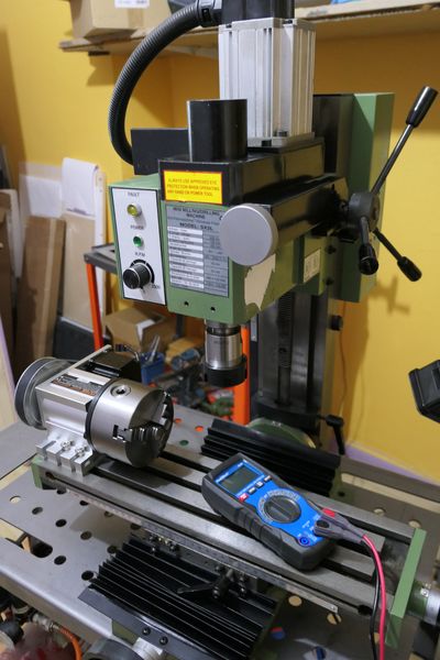

FRAISEUSE OPERATIONNELLE (avec une petite gourmandise)
« sebastian92 » a écrit:
Désolé Alain pour ce HS Wink
Aucun problème Sebastian au contraire çà profite à tous !
Enfin, la fraiseuse est complètement refaite et réglée correctement.
Après un démontage/nettoyage intégral, j'ai revisité et éliminé tous les jeux présents, le faux rond mandrin est de 0.015 mm. Mesure prise sur une tige rectifiée engagée dans le mandrin par palpeur et à 4 cm en bout de tige rectifiée, je ne peux pas faire mieux mais je pense que c'est correct !
La gourmandise !
Cette fraiseuse va me servir à usiner de petites pièces déco du style jauges de carburant de Storch car finalement je n'utiliserai pas les impressions 3d que j'ai déjà faites. Pour travailler sous différents angles j'ai vu des diviseurs, assez chers d'ailleurs et aussi un peu gros.

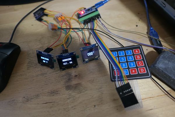

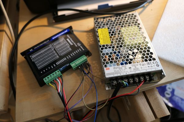

J'ai dans mes tiroirs un stock de pièces Arduino nano, écrans oled, multiplexeurs d'écran, driver nema etc..
J'ai vu qu'on pouvait trouver pas cher du tout des quatrièmes axes avec moteur Nema et j'ai tout de suite eu envie de me prendre un peu la tête avec çà !
Mon cahier des charges était, installation légère, pas d'ordi, pas de mach3, un truc tout simple et autonome ! C'est donc un Arduino nano qui va piloter le driver du moteur pas à pas du quatrième axe. A coté de la machine une petite boite en pvc qui accueillera la partie 220 v cloisonnée et la partie basse tension commande Arduino.
Comme on ne peut pas connecter trois écrans identiques (adressage) sur un nano j'ai ajouté une carte de multiplexage. Les trois écrans sont des 1.3 pouces 128x64 pixels blancs. Le clavier que vous voyez est souple ! c'est bien pour les tests mais j'ai commandé de l'autre coté de l'océan un clavier 4x4 inox (ceux des bornes de distributeurs de billets) à 8 pins parfaitement compatibles avec le Nano !
Le reste est logiciel pour la programmation du nano et est hyper simple et rapide ! A, B et C ! A pour le sens de rotation C pour la vitesse de rotation et B pour l'angle de destination ! Par exemple A2B90C30 suivi de dièse dira au 4ème axe je veux une rotation inverse avec une vitesse de rotation de 30% et un angle cible de 90 degrés ! Si on omet de saisir l'angle cible le nano comprend qu'on souhaite une rotation sans fin ! Un appui sur "*" signifie arrêt total et débrayage du moteur nema, un 0# lui dira met le zéro logiciel là !
C'est terminé à présent et çà fonctionne super bien ! Je regrette juste que çà ne me fasse pas le café !
Le coût total est de moins de 200 euros tout compris ! C'est sûr qu'à 160 euros le quatrième axe on aura un faux rond mandrin de 0.05 à 0.07 mm mais sachez qu'avec un peu de patience (même beaucoup) on peut le faire tomber à 0.02 au palpeur (toujours mesuré en bout de tige rectifiée prise dans le mandrin).

T'inquiète pas je ne suis pas un furieux du centième, mais quand j'ai démonté le tout et reréglé les mandrins etc au palpeur j'ai lu que les tolérances standard étaient de l'ordre maxi de 0.04 mm.
C'est surtout pour les parties métalliques !
Là je viens d'ajouter une fonction logicielle d'indexation pure ! je rentre le nombre de faces souhaitées et il me positionne exactement chaque face ou il faut et je passe au suivant/précédent/origine en appuyant sur les touches du clavier souple. C'est bien pour les méplats opposés par exemple ou le perçage exact des trous d'aération d'une mitrailleuse (réduite bien entendu)
La révision totale du tour est terminée aussi mais je vais y coller un moteur nema sur la vis mère avec un arduino pour faire l'avance à vitesse réduite et régulière + un clavier pour fixer le zéro et lui donner le job en mm de distance !
