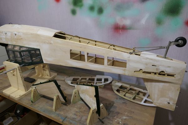

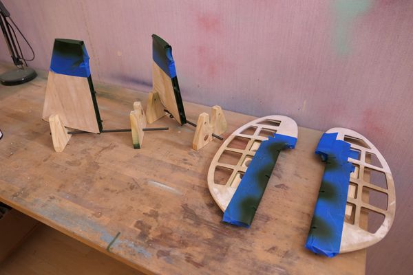

MessagePosté le: 25/05/2026 19:04    Sujet du message: Réfection et mise en peinture de la cabine​ Répondre en citant
Le démontage du toit à rendu plus simple cette opération indispensable. Réfection tout d'abord afin de recoller correctement les parois déco vitrée de la cabine qui ne l'étaient pas du tout.
L'opération de masquage était longue, comme déjà à l'époque le masquage du cockpit ! Rien de bien compliqué mais long car devant être fait très soigneusement sous peine de peindre les vitres !
Trois couches légères de peinture liquitex en bombe suffisent puis des couches de vernis satiné.
Bien sûr ce n'est pas parfait, j'aurai aimé désassembler les cotés vitrés mais franchement je n'ai pas vraiment osé ! J'ai déjà démonté le toit et cela m'a semblé suffire pour un accès correct ! Reste juste à nettoyer les vitrages !
Voilà, prochaine étape les servos dérive/roulette/profondeur qui vont me permettre de poser les gaines de fuselage, ensuite de finir les renforts de queue, puis le coffrage de queue ! Encore un fois c'est comme les dominos une étape en réclame une autre avant !

Et on se remet au train et à la queue, tout en pensant aux becs​
Et voilà, les hostilités vont commencer.. vraiment ! Par acquis de conscience, j'ai désentoilé les profondeurs et stabs que j'avais mal fait en 2018, je viens de terminer la mise en peinture des "tranches" avant le ré-entoilage.
Et surtout, on commence le vrai train d'atterrissage articulé du Storch. J'ai débuté par la réalisation d'un support chantier à ma hauteur afin que les travaux soient plus faciles plutôt qu'un avion en équilibre bancal sur l'établi.
L'idée est maintenant de reproduire le train du Storch 1/4 de Paolo Severin (angles, construction) au 1/5 ! J'ai les tubes inox, la brasure argent et le flux décapant inox devrai arriver lundi. Il faut maintenant que je réfléchisse à tout cela pour sortir quelque chose de potable et de propre.
J'ai également un train provenant d'un kit Swenson très gentiment donné par America12mj du forum modelisme.com (je n'ai hélas plus de nouvelles depuis ces années). Je m'en servirai notamment pour réutiliser le support d'axe de roue ou viennent également se fixer les bras articulés inférieurs, car je n'ai pas encore le niveau du tout pour fabriquer ces pièces.
Heureusement, j'avais refait en 2018 les fixations de train sous le ventre du volatile !
Par contre et malheureusement, je pense avoir travaillé à la restauration des slats pour rien ! En effet, les becs d'origine black horse pour un avion au 1/5 sont plus grands en épaisseur et corde que les becs du Storch 1/4 ! j'ai vérifié la bonne correspondance des becs 1/4 avec le cahier de données de la Luftwaffe pour le réel et les becs de Paolo Severin sont corrects (mis à part que sur le réel il y avait deux becs juxtaposés par aile).
Je considère donc que si je met les becs d'origine autant installer des parachutes ou des aérofreins sur l'avion ce sera pareil ! C'est confirmé par des modélistes US qui ont constaté que l'original Black Horse vole beaucoup mieux sans becs qu'avec ceux de Black Horse ! J'ai donc décidé de refaire complètement les becs aux bonnes cotes en réutilisant les ancrages d'ailes existants. J'y reviendrai plus tard sans me disperser.
