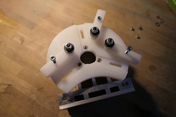

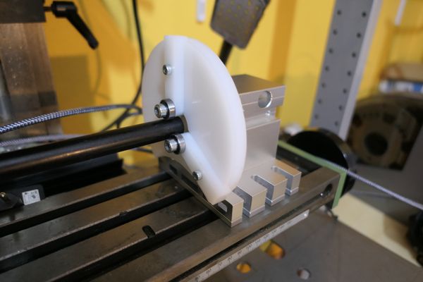

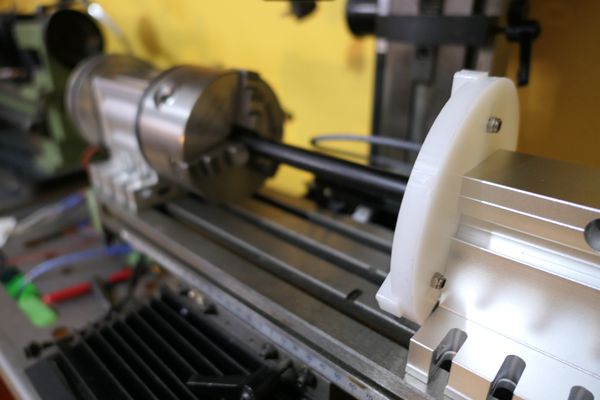

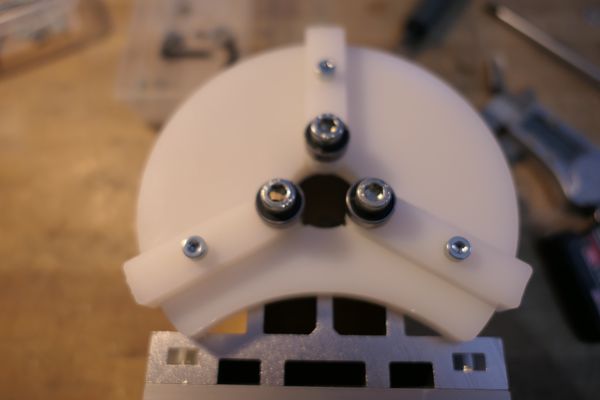

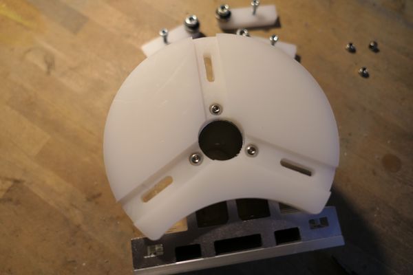

J'avais presque terminé d'installer le 4eme axe sur la fraiseuse, et il m'est venu un truc ! Avec le 4eme axe d'origine était livré une pauuuvre petite contrepointe que voici ci-dessous !
Assez inutile comme accessoire je dois le dire conçu tel que ! Beaucoup de jeu, pas très précis et je me vois mal repercer en bout une pièce finie au tour pour la passer sur le banc de fraise !
Alors voilà j'ai tout viré sauf le bloc alu qui est au bon niveau de centrage par rapport au 4eme axe/nema. J'ai réalisé a partir d'une plaque de pehd un système de centrage avec les doigts équipés de roulements PEHD car très glissant, çà m'arrange beaucoup car me permet des ajustements très très justes pour les rainures des doigts !
Et voilà ! Là c'est vraiment fini et c'est parti pour réaliser de belles jauges de carburant ! (entre autres). A l'occasion je réaliserai des molettes à grip pour serrer les "doigts" ! Plus pratique qu'une clé à six pans !

MessagePosté le: 28/06/2026 12:01    Sujet du message: Répondre en citant
Salut Alain,
sympa ta bricole ; tu as réalisé le principe d'une "lunette à suivre" ou fixe en l'occurrence Wink
Permet moi un avis, si ton montage à l'air proprement réalisé, le centrage est / sera délicat… surtout avec tes 3 touches "flottantes" qui ne sont maintenues que par un boulon/écrou.
Je te conseillerai, à minima, de faire 3 rainures en Y concentriques sur ton plateau, qui ferai guide des 3 touches de réglages.
Avec ton diviseur, ce sera précis et ils seront bien guidés Wink
À mon avis, rien de vaut une bonne pointe tournante en bout, une fois que tu as fait un trou en bout de ta matière avec un forêt centreur, positionné au + près du mandrin pour commencer et minimiser le risque de défaut de centrage.
Surtout ne vois aucune offences dans mes propos, juste un avis amical de "tourneur/fraiseur" amateur Very Happy
Les joies du tournage / fraisage sont proches ! pour réaliser les futures pièces de nos chers engins volants identifiés Laughing
EDIT : peut-être tu as déjà fait des rainures ? la photo est trompeuse Wink

MessagePosté le: 28/06/2026 13:55    Sujet du message: Répondre en citant
« sebastian92 » a écrit:
Salut Alain,
Salut Sebastian,
Merci pour ton message, j'apprécie vraiment sincèrement tous les conseils et/ou critiques bien au contraire, ils me font progresser.
Mais a moins qu'il s'agisse d'autre chose, je pense avoir réalisé ce que tu conseille mais comme c'est du Pehd blanc on voit pas bien sur les photos, en voici d'autres dis moi si c'est cela que tu veux dire ? Sur ces photos complémentaires tu vois des rainures en Y inversé d'une profondeur de 3 mm qui font guide.
Tu vois également que dans les rainures, j'ai fait des lumières oblongues pour autoriser un coulissement contrôlé des vis de serrage de chaque doigt.
Je débute complètement en tournage/fraisage, de zéro. Mon apprentissage a commencé en restaurant les machines.
Dans mon idée Sebastian, ce support sert uniquement aux fraisages "fraiseuse" une fois la pièce tournée sur l'autre machine "tour". En prenant l'exemple d'une jauge de carburant, elle est fabriquée au tour pour les parties circulaires, avec comme tu le dis une vraie contrepointe en bout après trou au forêt centreur.
Quand cette pièce travaillée cylindriquement est terminée et les extrémités proprement dressées je la reprend à la fraiseuse pour par exemple les lumières longitudinales de fenêtre de niveau carburant. Et c'est là que cette "lunette fixe" intervient comme un appui "doux" de la pièce en bout.
Amitiés,
Alain
"Lorsque tout semble aller contre vous, Souvenez-vous que les avions décollent toujours face au vent !"
Henry Ford
MessagePosté le: 28/06/2026 15:45    Sujet du message: Répondre en citant
C'est nickel [clap]
C'est exactement ce à quoi je pensais / suggérais pour les 3 touches de guidage ; tes lumières oblongues sont aussi parfaites pour un bon réglage.
à suivre tes premières réalisations avec ce montage qui conviendra parfaitement à tes usinages envisagés !
On aime bien faire ses propres outils et solutions pour arriver à réaliser nos pièces Very Happy
