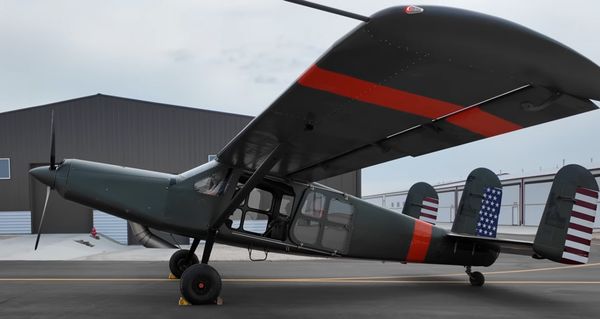

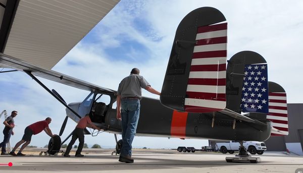

Salut les amis,
Petite parenthèse, juste pour vous faire partager un futur rêve, un futur chantier qui attend sagement son tour dans un coin de l’atelier.
À la base, il y a un Pilatus PC-6 Porter TWM, gros kit bois de 3,17 m, prévu classiquement en version Air Glacier.
Mais évidemment, l’idée n’est pas de le monter sagement comme sur la boîte… Depuis que je suis tombé sur ce Broussard américain à triple dérive, la graine est plantée et même sacrément plantée.
Le futur projet s’orienterait vers une version beaucoup plus personnelle, baptisée Shadow Ops et inspirée de la réalisation réelle de Dell Coller : cabine dégagée, allure utilitaire/militaire, train très souple et surtout une vraie chasse au poids.
L’idée ne serait pas simplement de modifier le TWM, mais plutôt d’utiliser le kit comme base de formes et de gabarits, puis de repenser largement le fuselage autour d’une structure tubulaire légère, avec une peau extérieure rapportée et vissée. Bref, beaucoup moins “kit en CTP”, beaucoup plus “cellule technique”. En fait le Shadow ops n'aurait presque plus rien à voir avec le TWM !
Il est vrai que l'avion de Dell Coller est à la base un broussard mais ce n'est pas grave du tout car la ressemblance est frappante et structurellement voisine ! Je m'inspirerai également du Pilatus Porter (moteur à pistons) et du Broussard
Mais chaque monstre à son tour : pour l’instant, retour au Storch. Le Shadow Ops patientera encore un peu dans sa boîte. Mais cela ne m'empêchera pas d'embêter Dell Coller avec plein de questions ;-)
A très bientôt, amicalement, Alain
Crédit photos : Dell Coller pour le monstre et votre serviteur pour le futur tas de bois à transformer

Bonjour Alain,
Il a fallut que je regarde à 2 fois pour retrouver le Broussard, sacrées modif qui ont été faites Shocked Mais finalement c'est un avant de Pilatus Porter qui a été greffé, ou bien le moteur du Broussard qui a été avancé?

Bonjour Vincent,
Il a remplacé le moteur d'origine par un turboprop Garett il me semble.
Je te met les liens des trois vidéos qui expliquent l'avion et les modifs :
https://youtu.be/z81s6pQcV6U?si=IoHLN8KPkS4MvvCf
https://youtu.be/lthBtNBa87M?si=RRuqo_QMktiG8qEF
https://youtu.be/p_MuOu_MiKk?si=zY1O6e4NyuOV_DuH

Bonjour Alain,
Re-bonjour Vincent,
En l'écoutant sur une des vidéos, le turboprop qu'il a monté est beaucoup plus léger que le moteur d'origine à pistons.
Tu me corrigera si besoin mais il est possible qu'il ai éloigné le moteur vers l'avant pour conserver le point d'équilibre de l'avion.
