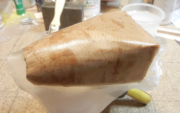

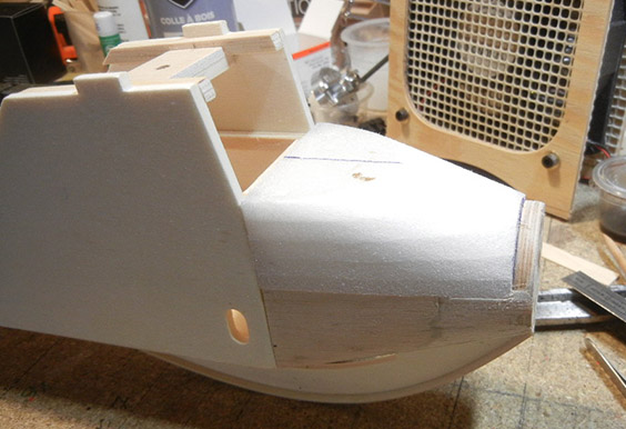

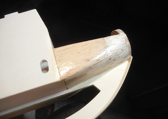

Suite avec le patin terminé et le bas du coffrage niveau moteur également

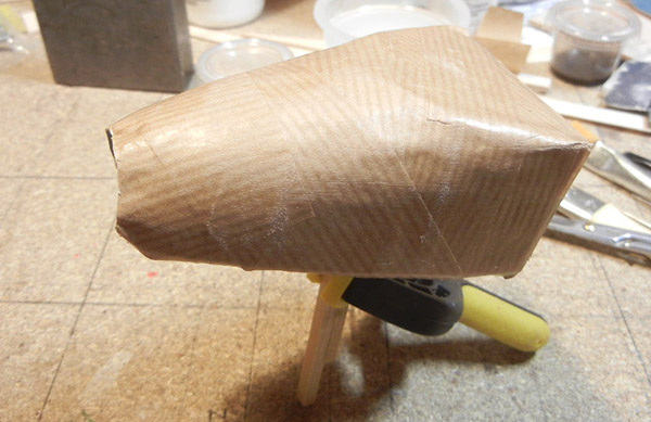

La partie haute doit être amovible pour accéder à l'arbre moteur ; du coup mise en forme d'un bloc de ®Depron
marouflage avec 5 couche de papier kraft collées à la blanche diluée pour une base de forme bien rigide
suivi de 2 couche de tissus de 25gr
C'est une forme perdue qui sera éliminée par curetage, avec si besoin une couche de tissus intérieur… si besoin de + de rigidité…
Y'a mieux à faire,mais ça suffira pour les premiers tests de vol.
