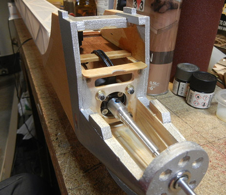

la rallonge d'arbre moteur est mise en place ; les 2 vis btr sont sécurisées au loctite bleu (243) pour que ça reste démontable tout en assurant un bon maintien
J'ai du modifier la trappe de visite car une fois qu'elle était en place, les 3 fils du moteur étaient bien trop près de la cage tournante ; ils passent maintenant au-dessus d'une baguette pour s'écarter du moteur ; pas super esthétique… mais ça permettra une bonne aération de celui-ci Wink

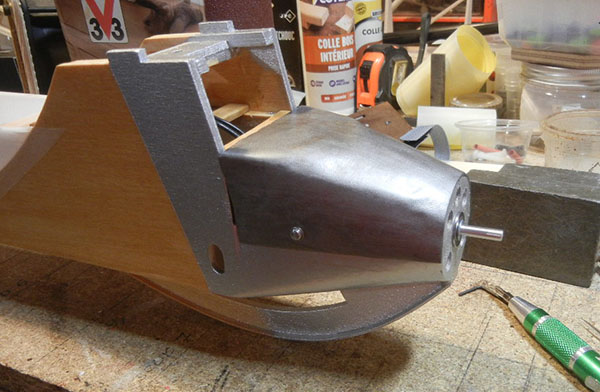

Le capot est maintenant en place ; ça donne un bel effet de capot alu un peu martelé Laughing

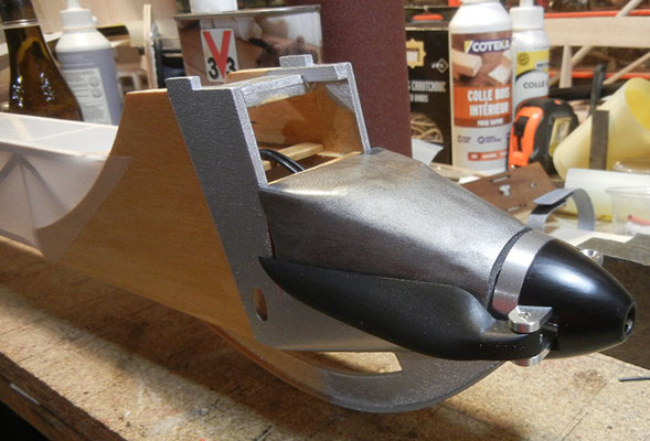

Le cône d'hélice est peint en noir suivi d'une couche de verni transparent mat ; ça donne un beau camallieu de gris Wink
