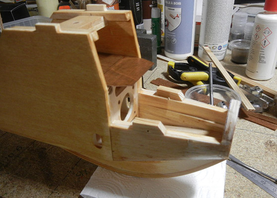

MessagePosté le: 23/06/2026 19:14    Sujet du message: Répondre en citant
je ne sais quelle est la température de vos ateliers…
Chez moi dans le 92, cave-atelier semi-enterrée, c'est monté à 26° aujourd'hui… c'est dingue Confused
Suite avec le patin terminé et le bas du coffrage niveau moteur également

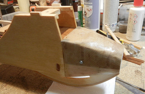

La partie haute doit être amovible pour accéder à l'arbre moteur ; du coup mise en forme d'un bloc de ®Depron
marouflage avec 5 couche de papier kraft collées à la blanche diluée pour une base de forme bien rigide
suivi de 2 couche de tissus de 25gr
C'est une forme perdue qui sera éliminée par curetage, avec si besoin une couche de tissus intérieur… si besoin de + de rigidité…
Y'a mieux à faire,mais ça suffira pour les premiers tests de vol.
MessagePosté le: 24/06/2026 18:58    Sujet du message: Répondre en citant
suite de ce capot entièrement vidé
il se déforme un peu… heureusement en pincement
Adaptation et "Finitions" à venir

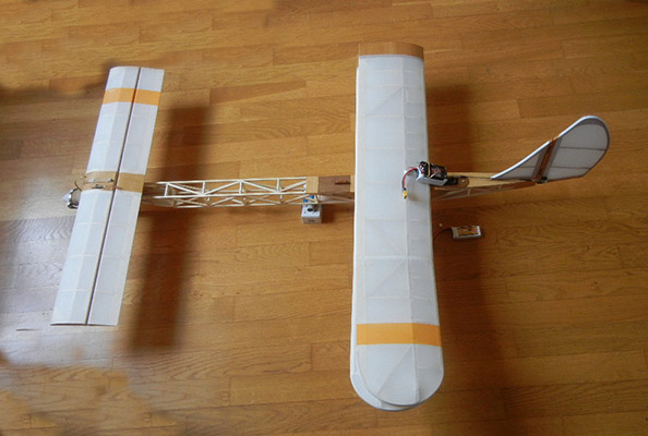

MessagePosté le: 28/06/2026 17:00    Sujet du message: Répondre en citant
j'avais envisagé d'aller voler aujourd'hui au terrain (journée remorquage, c'est toujours sympa) mais encore trop chaud pour moi [argh]
Suite et fin avec la fixation du capot moteur, par 2 petites vis ; pas très esthétique… mais ce sera suffisant pour le premier vol de validation…
Puis montage à blanc de tous les éléments fixes et mobiles pour faire un pré-centrage statique, et là c'est la grosse baffe Laughing
Le centrage préconisé par Predim-RC se situerait aux alentours de 128 mm devant le BA ; bascule en place sur un tube pvc.
Avec l'accus 3S prévu (j'ai aussi pris un 2S moins lourd) positionné à l'arrière des ailes + le contrôleur… va falloir plomber la queue de quelques dizaines de gr… Pffffff… c'est nul ce besoin de plomb de centrage inerte…
Je vais devoir faire une platine amovible pour glisser / décaler / débrancher l'accus sans retirer les ailes… mais ça ne changera pas le besoin de plomb…
à suivre le futur canard / parpaing volant MDR
EDIT : avec un peu de marge, si besoin de reculer le centrage… 75 gr de plomb sous la dérive !! toujours aussi déroutant ces formules canard…
