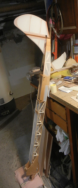

le fuselage est sorti de chantier avec montage à blanc de la dérive.
Il est super rigide et reste léger en l'état… pour l'instant…
Au fil de la construction, j'équilibre au mieux les masses avec des renforts et coffrages aux endroits stratégiques, pour la rigidité et l'esthétique d'un "bois & toile" sobre.

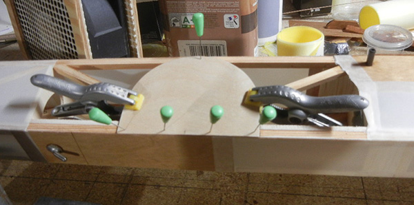

Le servo de dérive (taille standard comme le poids n'est pas gênant à cet endroit) est installé, fixé par un cache qui le maintien en pression ; ça ne bouge pas !
Une trappe amovible (placée devant les ailes), sécurisée par un aimant, pour glisser l'accus dans le fuselage (quid de l'emplacement final ?) sans avoir à démonter les ailes.
Et une trappe d'accès au moteur et connections qui sera bien pratique

La dérive est collée en place à l'araldite lente pour la nuit, avec vérification au laser par rapport à l'assise des ailes de niveau
Puis sécurisée en pied… ça ne doit plus bouger

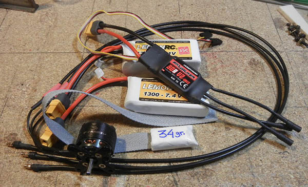

Le centrage préconisé par Predim-RC se situerait aux alentours de 128 mm devant le BA ; bascule en place sur un tube pvc.
Avec l'accus 3S prévu (j'ai aussi pris un 2S moins lourd) positionné à l'arrière des ailes + le contrôleur… va falloir plomber la queue de quelques dizaines de gr… Pffffff… c'est nul ce besoin de plomb de centrage inerte…
Je vais devoir faire une platine amovible pour glisser / décaler / débrancher l'accus sans retirer les ailes… mais ça ne changera pas le besoin de plomb…
à suivre le futur canard / parpaing volant MDR
EDIT : avec un peu de marge, si besoin de reculer le centrage… 75 gr de plomb au pied de la dérive !! toujours aussi déroutant ces formules canard…

Le fuselage est presque terminé ; encore un peu d'entoilage et quelques ultimes finitions
Ensuite il faut placer tout ça ; comme j'avais pris 2 accus de poids et capacités différents, j'ai fait un plomb de lestage qui fait la différence et qui pourra être ajustable en place pour compenser et être déplacé suivant le besoin du bon centrage.
J'ai rallongé les 3 fils de liaison moteur / contrôleur en 1,5 souple.

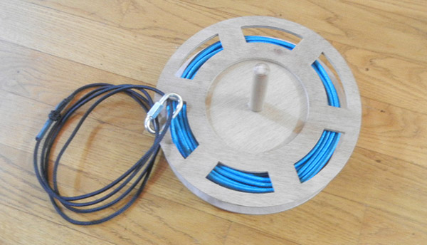

toujours en quête d'amélioration de mes modèles, petite modification sur la version planeur pur : Un renfort de préhension au niveau du CG permettra de maintenir "fermement" l'engin lors de la tension du Sandow sans passer les doigts au travers de la structure…
Et confection d'une belle bobine pour enrouler proprement le Sandow
