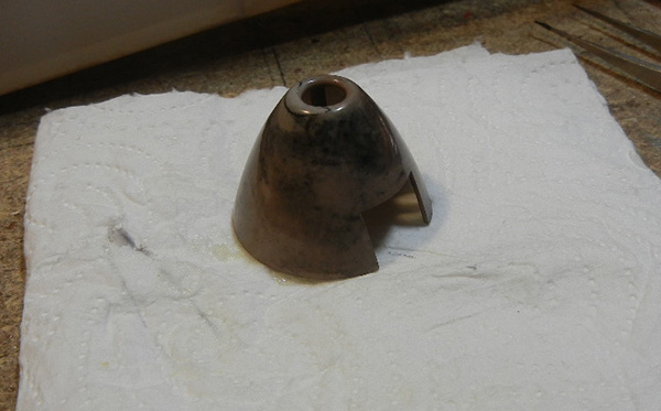

Cet après-midi, je teste la teinture du cône en plastoc blanc pour le teindre en noir.
Normalement, faut faire bouillir 10 min puis laisser reposer 1h ; peut-être que simplement au soleil avec saturation de teinture dans un bocal ça va suffire ?
sebastian92 Serial Posteur
Posté le: 26/06/2026 15:23 Sujet du message: |
la teinture du cône n'a rien donné dans ces conditions ; il est toujours aussi blanc.
Je vais donc le faire bouillir dans la mixture ; je ne l'ai pas fait dans ces conditions caniculaires où je ne veux pas ouvrir la fenêtre de la cuisine
Même si cette teinture est dite naturelle… je me méfie des émanations possibles pas top…
Après, je ne sais pas quel type de plastoc c'est… peut-être qu'il va refuser le traitement ? ce sera peinture noire si ça ne marche pas.

la teinte du cône au bouillon pendant 20 min n'a pas donné grand chose…
Je pense que ce plastoc moulé / glacé en surface n'est pas assez poreux pour que la teinte pénètre.
L'effet gris violacé marbré n'était pas ce que j'attendais
Ça va être déglaçage & peinture noire au final.
