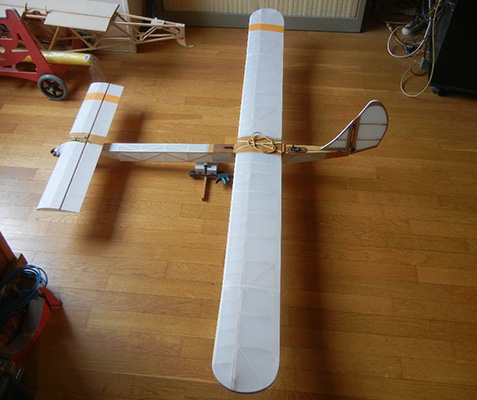

Ok, merci beaucoup les gars pour vos conseils ! Very Happy
D'après mes calculs, l'accus et le contrôleur pourraient être placés là (ici matérialisés en jaune)
Dés que la construction du fuselage sera bien avancé, je ferais un test statique avec tous les éléments pour déterminer leurs emplacements idéal.
Ça pourrait donner 45cm de longueur de câbles entre le moteur et le contrôleur… j'ai du câble multibrins souple en 2,5 qui devrait largement suffire sans trop faire résistance ?
Et si j'ai bien tout compris, il n'y a plus besoin d'accus de réception pour alimenter le récepteur et les servos ? l'alimentation se fait en branchant / débranchant l'accus de propulsion ?
Donc il faut un accès facile à cette connexion…
Désolé pour toutes mes interrogations de débutant en modèles électrifiés Embarassed je me cultive !

à suivre ; le fuselage est presque terminé pour un pré-centrage statique.
MessagePosté le: 14/06/2026 20:52    Sujet du message: Répondre en citant
le fuselage est sorti de chantier avec montage à blanc de la dérive.
Il est super rigide et reste léger en l'état… pour l'instant…
Au fil de la construction, j'équilibre au mieux les masses avec des renforts et coffrages aux endroits stratégiques, pour la rigidité et l'esthétique d'un "bois & toile" sobre.
MessagePosté le: 18/06/2026 16:00    Sujet du message: Répondre en citant
35,8° à l'ombre de mon gros figuier… et c'est que le début Confused donc atelier-cave obligé quand on aime pas les grosses chaleurs…
Le moteur est monté à blanc, mais tel situé, bonjour la galère pour placer les écrous… et le démonter si besoin vue qu'il se trouve sous le plan-canard.
Donc je mets en place une platine / support du plan canard amovible qui va faciliter l'accès à cette fixation.
L'arbre moteur est rallongé car le moteur est un peu "gros" pour être fixé avec sa croix de fixation sur le couple avant.
Cette platine amovible est maintenue par 1 vis nylon tête fraisée et écrou à griffe sur la traverse collée sur les montants latéraux en pression : ça ne bouge pas.
Le gros trou borgne est prévu pour y coller un aimant qui maintien le plan-canard tout en faisant fusible en cas de choc et permet son pivotement.
Tout ça fait un peu de poids supplémentaire… mais j'ai pas trop le choix.
J'espère que l'accus ne va pas se retrouver à être placé sous les ailes… ce serai dommage de les démonter à chaque fois pour débrancher l'accus Confused peut-être que je peux prévoir un inter à ce niveau ? je verrais au final du pré-centrage.

La dérive est collée en place à l'araldite lente pour la nuit, avec vérification au laser par rapport à l'assise des ailes de niveau
Puis sécurisée en pied… ça ne doit plus bouger
MessagePosté le: 28/06/2026 17:00    Sujet du message: Répondre en citant
j'avais envisagé d'aller voler aujourd'hui au terrain (journée remorquage, c'est toujours sympa) mais encore trop chaud pour moi [argh]
Suite et fin avec la fixation du capot moteur, par 2 petites vis ; pas très esthétique… mais ce sera suffisant pour le premier vol de validation…
Puis montage à blanc de tous les éléments fixes et mobiles pour faire un pré-centrage statique, et là c'est la grosse baffe Laughing
Le centrage préconisé par Predim-RC se situerait aux alentours de 128 mm devant le BA ; bascule en place sur un tube pvc.
Avec l'accus 3S prévu (j'ai aussi pris un 2S moins lourd) positionné à l'arrière des ailes + le contrôleur… va falloir plomber la queue de plusieurs dizaines de gr… Pffffff… c'est nul ce besoin de plomb de centrage inerte…
Je vais devoir faire une platine amovible pour glisser / décaler / débrancher l'accus sans retirer les ailes… mais ça ne changera pas le besoin de plomb…
à suivre le futur canard / parpaing volant MDR
EDIT : avec un peu de marge, si besoin de reculer le centrage… 75 gr de plomb au pied de la dérive !! toujours aussi déroutant ces formules canard…

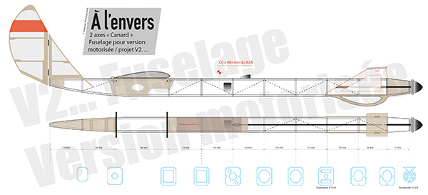

revenons à la version électrifiée de ce canard ;
La concentricité axe moteur / rallonge arbre moteur n'était pas terrible avec ce manchon…
j'ai donc tourné une rallonge d'une seule pièce dans de l'AU4G
La concentricité est quasi parfaite, j'élimine le "jeu" créé par 2 vis et je gagne 5 gr au final !
y'a pas de petites économies Laughing
à suivre avec un assemblage complet, puis viendra la programmation ESC & radio… ça me stresse cette étape Confused

Salut Malik,
le truc pas simple c'est d'ajuster proprement la partie axe & le trou raccord axe moteur à l'opposé ; comme je peux pas travailler ça en 1 seule fois, il faut retourner la pièce… et c'est là qu'il faut être précis.
J'ai pas de mandrin à pince… et au mandrin 3 mors c'est jamais nickel d'emblée…
Maintenant que je sais, si c'était à refaire Laughing je placerais le moteur au centre du fuselage, avec une + longue rallonge d'axe = le CG demanderai moins de plomb dans la queue et donc moins de poids au final !
J'ai modifié mes plans en ce sens… si jamais ça vole bien… y'aura une V2 ? MDR

tous les éléments sont en place en conditions de vol avec une mise en croix pour vérifier le CG statique
Au final, avec cette version électrique, j'ai pris 410 gr par rapport à la version planeur pur Shocked j'espère que les ailes supporteront cette grosse différence…
MessagePosté le: 19/07/2026 20:21    Sujet du message: Répondre en citant
Cette forte augmentation de la masse générale m'interpelle…
J'ai donc terminé le dessin d'une V2 de ce fuselage avec quelques modifications structurelles : entre autres, le déplacement du moteur au centre du fuselage, l'aile reculée de quelques cm… le CG se retrouvera légèrement avancé et les masses pourront être encore mieux gérées… pour un poids global qui devrait aussi diminuer…
Mais avant celà… je laisse une chance à cette version terminée Laughing
