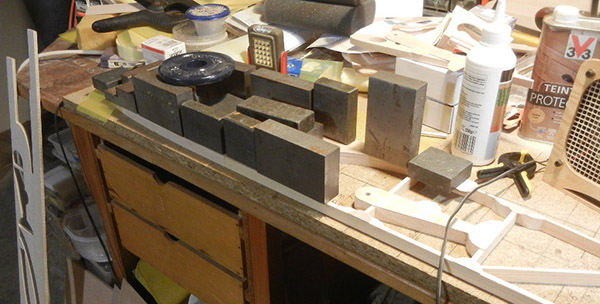

Le flanc droit en Ctp de 0,8 est collé, tous les plombs disponibles sont de la partie !

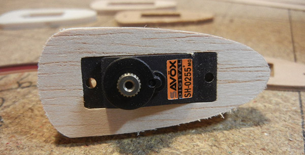

Ce fuselage ne va faire que 17mm d'épaisseur sur cette partie avant ;

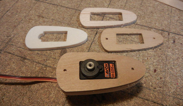

les servos faisant 20mm de hauteur sous la patte de fixation, j'ai découpé une réhausse de 4mm qui permet de les positionner à niveau ; il seront ensuite immobilisés par 2 pièces quasi identiques avec 2 vis qui les plaqueront en pression (je ne me sert pas des trous de fixation d'origine… que je trouve trop près du boitier pour une fixation optimale).
Les servos resteront démontables facilement si besoin.

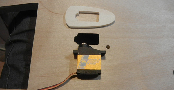

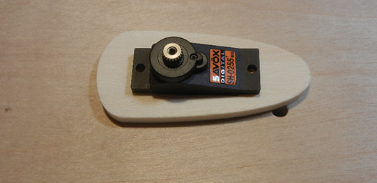

je reviens sur cette histoire de cales et d'entretoises des mini-servos…
Hormis mon besoin de rehausser ces petits servos, leurs fixations par les pattes d'origines n'est pas possibles… du moins d'un côté.
Il faut découper le passage du fil pour ne pas forcer dessus lorsqu'on le met en place et qu'il reste facilement démontable… et du coup l'une des vis se retrouve à visser… dans le vide
D'où le besoin de le plaquer par cette platine supérieure avec 2 vis par sécurité.

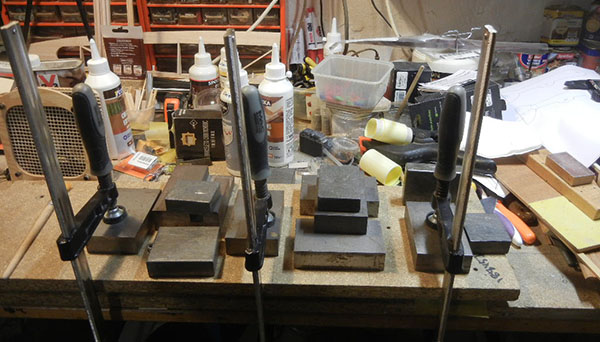

Le flanc gauche est en collage sous presse depuis ce matin
