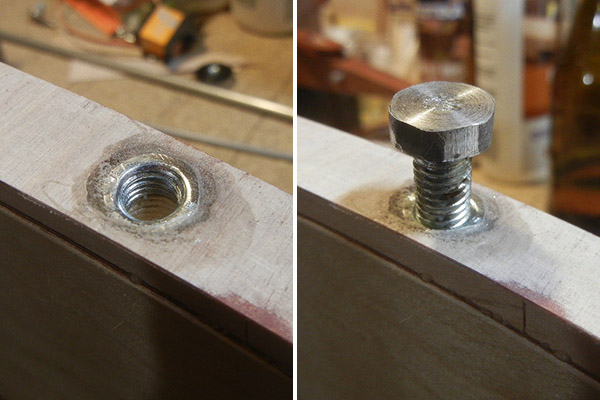

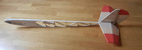

Écrou + boulon de la soute à lest qui font aussi office de lest utile sont en place
et l'empennage en place qui va me permettre d'avancer sur le pré-centrage statique avec le plomb nécessaire à coller dans la soute, tout en gardant une marge pour la grenaille d'ajustage du centrage
