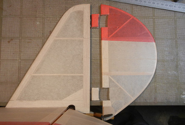

Nouveau constat : avec "un poil + de vent" aujourd'hui… pas facile de bien mettre en virage à la dérive, faute de "vitesse" suffisante…
Mais ces essais au terrain / plaine ne peuvent pas vraiment refléter le comportement final de cet engin, qui n'est pas d'une finesse diabolique Laughing
à suivre, avec la mise en chantier d'un nouveau volet de dérive agrandi ?

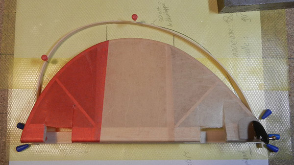

j'ai décidé d'agrandir le volet de dérive ; c'est un classique sur mes planeurs, et l'efficacité en a toujours été bénéfique
à suivre…
