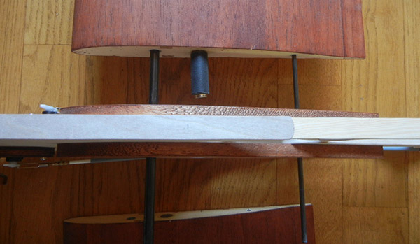

un petit accessoire simple à faire pour maintenir les ailes en place quand les clés d'ailes ne forcent pas Laughing ou sont trop bien alignées pour un bon maintien sécurisant…

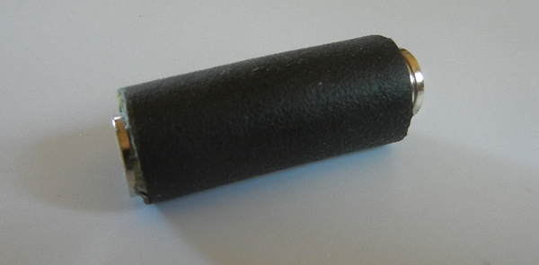

Une entretoise traversant le fuselage avec 2 aimants collés aux extrémités.
La précédente pour la première version de ce planeur était en bois ; celle là (découpée dans un rondin de mousse compact, qu'on utilise pour faire nos pneus de roues maquette) laisse un peu de "souplesse" d'ajustage tout en ayant une bonne tenue.
Les aimants sont collés à la Néoprène… ça devrait être suffisant…

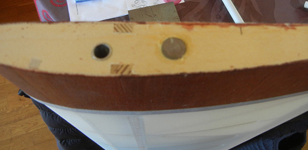

Sur chaque nervure d'emplanture, un boulon rectifié d'un côté, sur l'autre un aimant étaient collés à l'araldite ; ça fonctionne bien dans le cas de 2 ailes jointives (puisque les ailes utilisées pour ce modèle sont celles de mon PHASME)

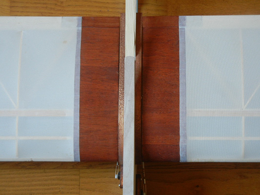

L'entretoise en place, qui traverse le fuselage et les fausses nervures d'épaississement de celui-ci
Les ailes réunies sur le fuselage ; on entends bien le "clac" quand les aimants font leur office
Le maintien est bon, et les ailes sont bien en place sans risque de se détacher, c'est sécurisant Very Happy
