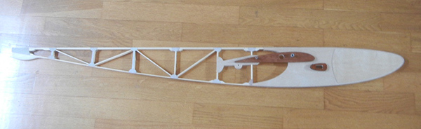

la construction se poursuit tranquillement
Le flanc droit en Ctp de 0,8 est collé, tous les plombs disponibles sont de la partie !
Ce fuselage ne va faire que 17mm d'épaisseur sur cette partie avant ;
les servos faisant 20mm de hauteur sous la patte de fixation, j'ai découpé une réhausse de 4mm qui permet de les positionner à niveau ; il seront ensuite immobilisés par 2 pièces quasi identiques avec 2 vis qui les plaqueront en pression (je ne me sert pas des trous de fixation d'origine… que je trouve trop près du boitier pour une fixation optimale).
Les servos resteront démontables facilement si besoin.
Idem pour celui de gauche sous peu…

Le flanc gauche est en collage sous presse depuis ce matin
MessagePosté le: 16/08/2026 17:42    Sujet du message: Répondre en citant
j'avance gentiment sur ce fuselage… mais surement !
Au fur et à mesure de sa construction je surveille le poids des divers éléments ; je devrais le sortir très en dessous du poids du précédent, tout en étant très rigide, c'est le but de cette histoire Very Happy
